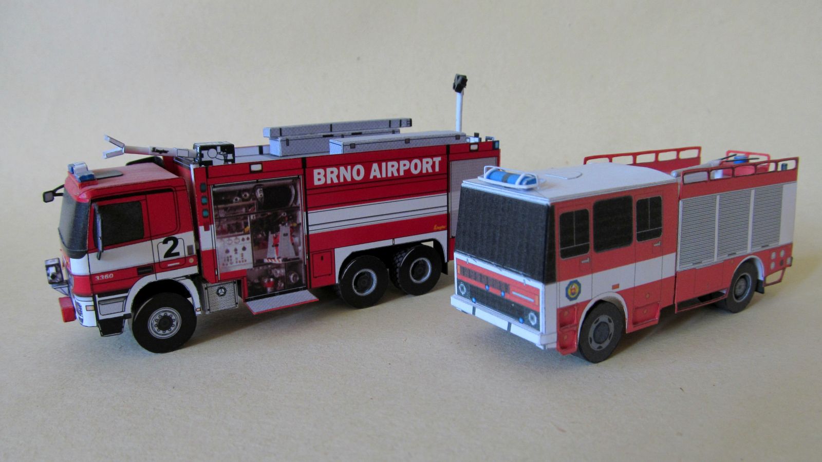

V tomto článku by som rád napísal niekoľko postrehov a skúseností k tlačeniu papierových modelov, ktoré si môžete voľne stiahnúť z našej stránky a ktorými som si sám prešiel. Prvá otázka by mohla byť, aký druh tlačiarne? Ja osobne sa určite prikláňam k laserovej tlači, na prvej fotografii som nafotil vedľa seba dva modely, myslím, že rozdiel atrament a laser je jednoznačný. Sýtejšie farby, krajšie grafické detaily a pravdepodobne aj lepšia stálosť modelov vo vitríne. Laserová tlač je určite bližšie aj výzoru lakovaných skutočných vozidiel. Jediným problémom by mohlo byť popraskanie a olúpanie farby pri zmotávaných dieloch, napríklad kardany či vzduchojemy. Tu však skvele pomáha jedna "čudná" rada, ktorú som sa kedysi dočítal, už ani neviem kde. Skrátka diel z vnútornej strany primerane nasliniť jazykom 😀. Naozaj to funguje, uplatňujem to už dlho, akurát by ste pred lepením nemali jesť napríklad šproty 😀.
